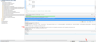

在rebuild3D的MSS project时候,一直卡在43%,然后文件路径都已经改成sdk3.4.0.3了,但是还有sdk_03_02_00_06_AOP出现,想问下是哪里还需要改下设置,或者是其他什么地方有错误。
Part Number: CCSTUDIO
请问toolbox版本是多少?只要SDK符合要求就可以了,不影响。
怎么修改的?sdk版本在ccs->windows->preference->product中安装重启就可以了。
编译卡住的问题只能建议您重启再编译,或者更换其它电脑试试看是否还有同样的问题。
另外需要使用符合要求的ccs版本。
