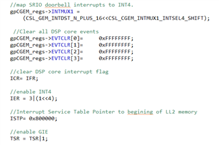

  • 另外我想问下,SRIO_vectors.asm文件如果我想移植到其他工程里,除了把文件复制过去,然后根据需要修改中断向量表之外,还需不需要其他操作?比如#include或者调用之类的操作?
    在SRIO例程中.不清楚SRIO_vectors.asm的调用过程?
  • 已清楚关于SRIO_vectors.asm文件的使用.
    如果想使用该中断向量表共有三部分操作.
    1.在中断初始化程序中,进行中断映射等步骤,如下图所示.
    2.修改SRIO_vectors.asm文件,将自定义中断程序与中断向量进行捆绑,如下图所示.
    3.修改.cmd文件,
    在MEMORY里添加如下语句
    VECTORS: o = 0x00800000  l = 0x00000200
    在SECTIONS里添加如下语句
    vecs        >    VECTORS
    完成这三步操作应该就可以待中断产生时,响应中断跳入中断服务程序.
