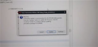

使用CCS10.1连接XDS200V2仿真器报错见图片,想咨询这个报错如何解决?目前比较推荐哪个版本的CCS进行开发?
  • 有没有按照提示尝试更新固件?第一次使用吗?
    没有推荐的版本,跟您使用的SDK版本有关系,用最新版的肯定是可以的。
