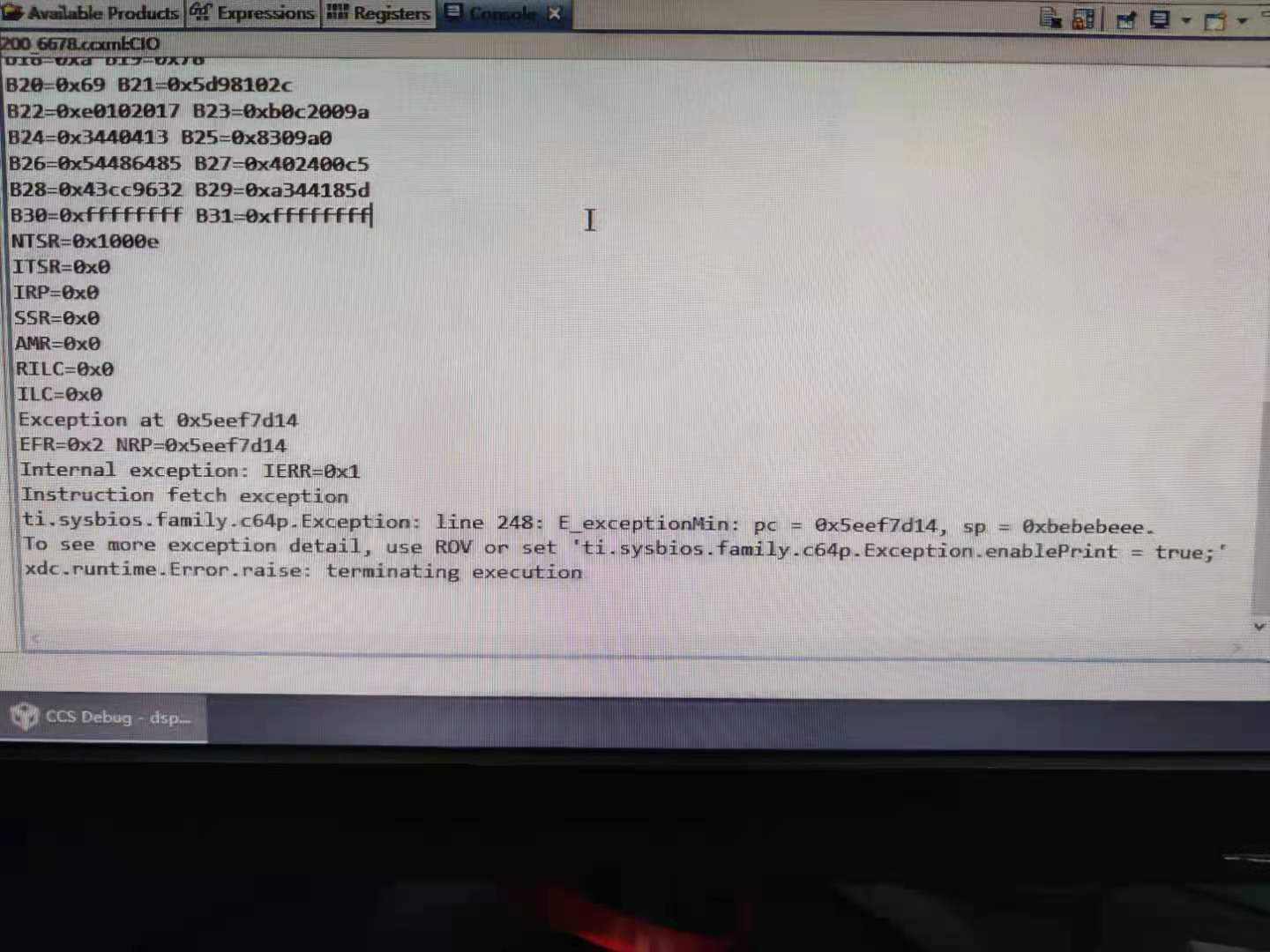

以前常用方法是八个核建立8个工程,用8个cfg文件。现在项目要求8个核使用同一个工程。main函数里通过switch-case判断DNUM,来确定各个核运行的任务。
因为没这样使用过,现在测试过程中,出现了一些问题:
1,从核的L1和L2cache关不掉。
    如果在main函数的switch函数前就调用cache关闭函数(3个),这样8个核运行会直接崩溃,跑飞,或者出现程序都下载不到core里的情况。
    如果在case里,每个核运行的代码上添加cache关闭函数,也会出现以上问题。
    如果只在core0 调用,只能关闭core 0 内部的cache,其他核的cache依然关不掉。
