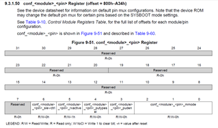

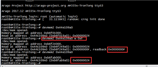

目前使用3352,使用内存读写工具devmem,修改0x44e109A0寄存器(9A0h conf_mcasp0_aclkr Section 9.3.1.50),再次查看发现修改不成功。请问是为什么?
下图是关于这个寄存器的介绍

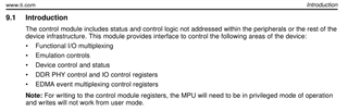

不是的。只是个别寄存器配置不成功。是否存在某些寄存器不支持使用devmem进行配置的说法?或者说有什么权限要先设置?目前在设备树上改了这个寄存器,是可以修改成功的。
这是正常的,有一些control module寄存器是不允许从userspace修改的。
