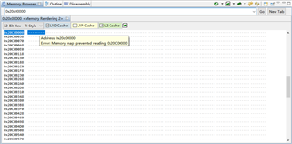

专家好,
请问为什么EMIF中NANDFSR在memroy view中看不到,但是可以调用CSL_FEXT获取到具体的值?

我现在没有该型号的板子,我在其它型号的板子上试了一下是可以读到的,registers中可以查到该寄存器吗?除了nandfsr其它都能读到吗?可以截个图看一下。
有办法在Memory View中看到NANDFSR寄存器吗?
其它寄存器都是可以查看的吗?我现在没有这个板子也无法测试看一下,我下周二找一个板子试试看。我测试了其它型号的是可以查看的。

我查了一下GEL文件中0x20c00000这段内存没有配置为可读可写,只有DDR3 emif配置,可能是这个原因。
可能之前没有完全理解您的意思,starup主要是用来建立ccs的内存映射关系,以及不需要访问target的一些初始化工作
Recommended:
• Setting up basic CCStudio memory map (that does not need target access to accomplish). See Section 4 for more information on memory maps.
• Any basic initialization step that does not attempt to access the target.
