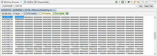

专家好:
初始化SRIO卡在等待Port初始化成功,但是在Memory中查看 SPn_ERR_STATss数据全为0,截图如下,请问为什么?需要排查哪块?

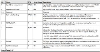

FPGA端也没有问题吗? SP0_ERR_STAT的Bit0为1说明port初始化未通过。
看一下这个总结贴 port unintialized and port ok部分的说明。
https://e2echina.ti.com/support/processors/f/processors-forum/18837/srio-ti-fae/151914#151914
