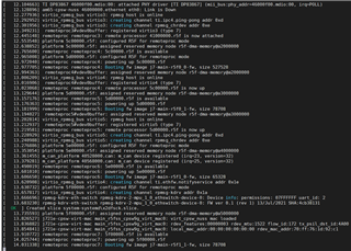

更改/lib/firmware/j7-main-r5f1_0-fw 后linux无法启动
编译完PDK,在binary文件夹找到 GPIO_LedBlink_TestApp_freertos_mcu3_0_release_strip.xer5f
第一步: 下载 GPIO_LedBlink_TestApp_freertos_mcu3_0_release_strip.xer5f 到板子 lib/firmware 目录下
第二步:  rm  -f  j7-main-r5f1_0-fw
第三步:  ln -s   /lib/firmware/GPIO_LedBlink_TestApp_freertos_mcu3_0_release_strip.xer5f   j7-main-r5f1_0-fw
第四步:sync
第五步:reboot
Linux 起不来
