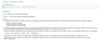

MultiProc_getNumProcessors函数返回的值总是5,无论是AM5708还是am5728
那这些的值是由哪里设置的,
请参考multiproc章节看一下:
MultiProc_getNumProcessors() evaluates to the total number of processors.
看一下cfg中的配置。应该是和 MultiProc.setConfig()配置的namelist有关。
