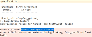

函数Board_init

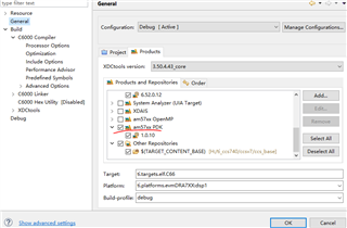

在工程配置中也添加了PDK
添加了头文件,#include <ti/board/board.h>
编译还是有错

SDK安装正确,使用drv中的例程,是可以编译通过的,这个是移植了csl的例程,
pdk_am57xx_1_0_10\packages\ti\csl\example\gpio\gpio_toggle
main.c中的padconfig_PrcmEnable函数,调用了Board_init函数,相应的头文件完全按这个main.c进行的。
定义了SOC_AM571x
是移植了csl的例程,

添加后会有新的错误,为I2C的,但是我的程序中并没有调用I2C 的代码
Description Resource Path Location Type
unresolved symbol I2C_open, first referenced in G:\ti-processor-sdk-rtos-am57xx-evm-04.03.00.05-Windows-x86\pdk_am57xx_1_0_10\packages\ti\board\lib\idkAM571x\c66\release\ti.board.ae66<idkAM571x_lld_init.oe66> dsp_test06 C/C++ Problem
