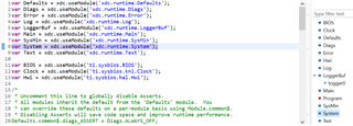

您直接在CFG中将该配置删除试过吗?
或者如下图右侧框中所示,右击禁止使用该模块。
另外贴出您目前查看的cfg文件路径或者参考的例程。
