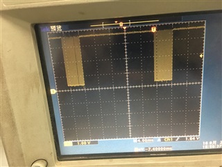

Task_sleep(20)表示这个任务休眠20ms 再执行 这样的话 两次发送的间隔应该是20ms
但测量发现 两次发送的间隔小于20ms 这是什么问题啊???

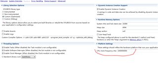

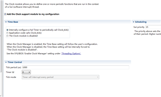

  • tick的节拍如下:
    系统的时钟是1G 我的晶振是差分100M 扩频到1G:

  • 你好 你可能理解错了
    这不是通过GPIO测量的!
    Void Uart6657Send()
    uint8_t i=0;
    for(;;)
       for(i=0;i<10;i++)
               //发数程序
    Task_sleep(20);//ms
    这个程序 表示Uart6657Send这个任务 把for循环里的发数程序执行一次后 休眠20ms 再重复执行发数程序!!!
    但测量 发现 这两次发数的间隔不是20ms
