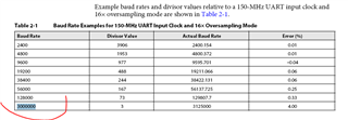

6657自带的uart最大的波特率是多少?能达到1Mbps吗?
看手册是128K?
Uart user guide中的Maximum baud rate is 128 kbps.描述有误,
https://www.ti.com/lit/ug/sprugp1/sprugp1.pdf
在附件的文档中,这个应该是指UART I/O clock is 128 kilobits per second. 那么波特率最大128x8bit=1Mbps。
