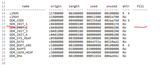

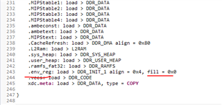

如题,我使用RTSC新建了一个section,在配置文件中配置如下:
Program.sectMap[".env_reg"] = new Program.SectionSpec();
Program.sectMap[".env_reg"].loadSegment = "DDR_INIT_1";
Program.sectMap[".env_reg"].loadAlign = 4;
Program.sectMap[".env_reg"].fill = 0;
编译可以通过,在生成的CMD文件中也有.env_reg: load > DDR_INIT_1 align = 0x4, fill = 0x0字样。
我期望,在.env_reg段中中,未使用的段空间填充为0,但是通过仿真器加载,未使用的段空间并没有被填充成0。
