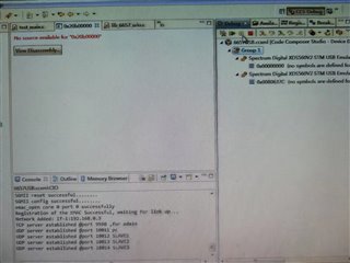

跑飞现象如图:
dsp核指针莫名停在TimerNew 或者0x00000000
同一个程序相同测试环境下,经过多次测试20%的情况下能长时间运行,不跑飞。但是大概率会在程序运行10秒内跑飞。每次跑飞情况还不固定,上面的几个截图是多次出现的。

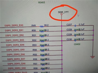

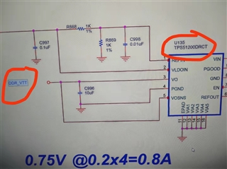

最后找到问题了,是硬件上DDR的供电有问题,设计有问题。
在板卡温度超过40°时,电压转换芯片过热,导致 DDR_VTT 不稳,最终导致DSP出现跑飞,启动加载异常,重新运行程序的情况。
