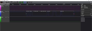

但是测试网络模块,ping和tftp不通过,网口的两个led指示灯都正常显示,使用逻辑分析仪步骤mdc和mdio数据,也存在时钟和数据。
lan8720a,使用rmii模式,引脚配置和初始化也成功,在u-boot阶段使用mii和mdio命令,也可以正常读取寄存器数值。

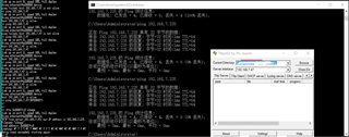

ping测试日志如下:
=> setenv ipaddr 192.168.7.235
=> setenv gatewayip 192.168.7.1
=> setenv serverip 192.168.7.47
=> setenv netmask 255.255.255.0
=> ping 192.168.7.1
link up on port 0, speed 100, full duplex
Using ethernet@4a100000 device
Abort
ping failed; host 192.168.7.1 is not alive

mdio打印信息
=> mdio list
ethernet@4a100000:
0 - SMSC LAN8710/LAN8720 <--> ethernet@4a100000
逻辑分析仪捕捉mdc和mdio数据截图如下:
  • 请问设备树是怎么配置emac的?
  • 你好,设备树这块没有修改,发现确实是这样的原因;
    使用的设备树是am335x-evm.dts,其中cpsw_emac0使用的phy-mode为rgmii模式,cpsw_default和cpsw_sleep引脚配置也为rgmii模式,现在修改为rmii模式及引脚配置,网络通信ok,ping测试通过。

    当前u-boot 2021.01 存在ping测试主机偶发失败,另外tftp传输uImage失败的问题,传输文件速率很低,存在超时现象,这是哪方面导致??
    之前的u-boot 2012版本,rmii模式,测试使用过tftp,传输数据很稳定,没有出现u-boot 2021版本这个问题。

  • 请贴一下您的设备树。传输多大的文件?
  • 传输的dtb约65KB,传输的u-boot.img约753KB,文件大小都不到1MB;tftp文件传输速度约为1.7KB/s。
