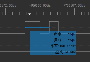

中断服务函数中,Test1和Test2分别是板子上的两个IO口,外接裸机分析仪。进调试模式后,能进T3中断,如果正常运行的话,逻辑分析仪应该可以在Test1上测量到连续的脉冲串,但实际的测量结果如下:
对单个脉冲进行局部放大后的情况如下:

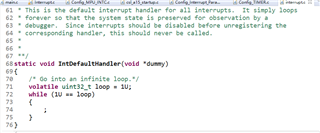

很明显,每次中断退出后,又在快速的进了一次中断,这明显有问题。而且T3中断基本每次运行287次后就进入系统默认中断,跑进死循环了。

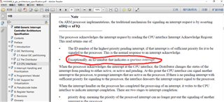

这两个相邻的脉冲中,GICDRegs.ISACTIVE[2] == 128 这个事件发生在第一个脉冲里面,第二个脉冲,也就是快速进第二次中断后,这个事件就不成立了,在A15的GIC文档中有提到假中断的问题,不清楚这是不是属于假中断。中断函数中,变量Count的计数值是287,Count1因为是在GICDRegs.ISACTIVE[2] == 128这个事件成立时才开始自加一,故其计数值是144,之后中断就进入系统默认中断了。

针对上述问题,在ARM的官网上下载了有关中断控制器GIC的文档看了很久,也看了A15内核方面的官方文档,都没看出哪里有问题
