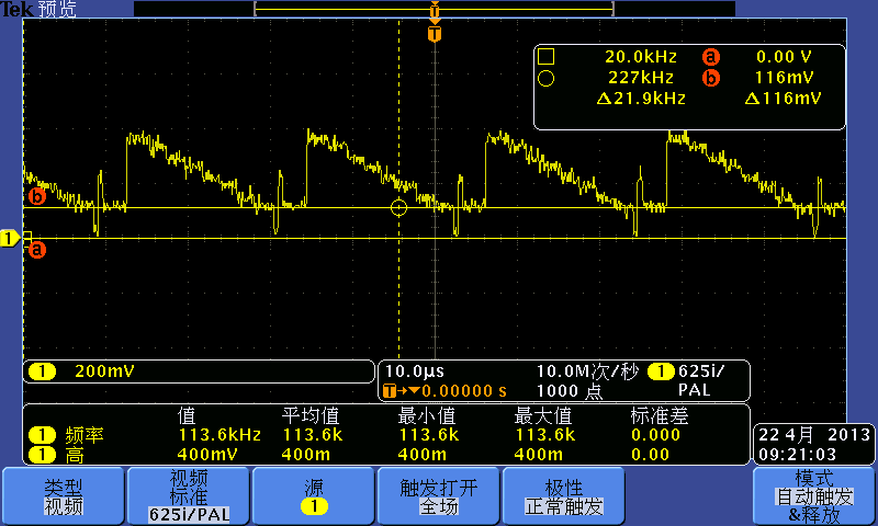

这个是开发板上DM368 colorbar输出的Y信号的波形图,整个幅值偏小,同步头只有120mv左右,请帮忙看看,先谢谢了!
附件是DM368 CPU的Y管脚的输出结果。后面的放大器只是增大了一倍的直流偏置。
