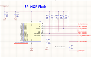

您说的QSPI flash,我在TDA4EVM的硬件参考设计中找到了NOR flash,型号是MT25QU512ABB8E12-0SIT,请问R5 SPL可以从这个flash加载吗?参考设计中的电路图如下:
