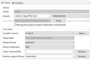

CCS8.2
使用编译器版本为TI V8.2.4
