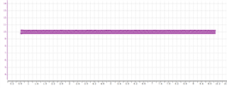

问题描述: 使用CANOE观察系统CAN报文的发送周期, 系统上电的初期(大概前5S时间)会出现系统CAN报文的发送周期不准(变化较大)的现象。
该现象导致CAN转发功能的信号出现跳变,进行导致报错,影响正常使用功能。 报文周期不准是因为任务运行周期不准。
