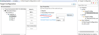

如何可以找到gel文件
Part Number: TMS320C6748
Other Parts Discussed in Thread: AWR1642BOOST, AWR1642,
如何可以找到gel文件
以CCSV8为例,可从以下路径找到:
ti\ccs830\ccsv8\ccs_base\emulation\boards\lcdkc6748
我点击RUN_DEBUG然后弹出这个
Error connecting to the target:
(Error -2131 @ 0x0)
Unable to access device register. Reset the device, and retry the operation. If error persists, confirm configuration, power-cycle the board, and/or try more reliable JTAG settings (e.g. lower TCLK).
(Emulation package 9.5.0.00143)
您是用的AWR1642boost是吗?
请参考 3. 2. 2. CCS development mode
请参考 mmwave_sdk_03_05_00_04-Windows-x86-Install\mmwave_sdk_03_05_00_04\docs\mmwave sdk user guide
另外,AWR1642下的GEL文件请选择截图所示的文件,前面我以为您是用的TMS320c6748的开发板。
我点击F11出现这个错误是为什呢?
(Error -6305) PRSC module failed to write to a router register.
这部分的内容都参考过了吗?
该板子是第一次上电连接吗?SOP是否修改为debug 模式?
