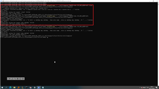

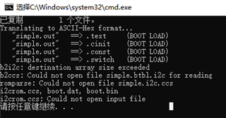

Ti专家好:
在使用TI提供的IBL文件编译工具链b2i2c,将.out文件生成满足SPI方式启动的bin文件,报错如下,out文件的大小在127KB。请帮忙看一下,谢谢。

请参考附件C6678 SPI boot例程的转换步骤。具体参考C6678_SPIboot_usersManual.pdf的Task 2: Building the btbl file – boot table format章节。
0572.C6678_directROM_boot_examples.zip
