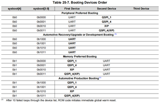

板子上电后,上面boot管脚的配置只有配置成Automotive Recovery/Upgrade or Development Booting这种模式,UART3的TX管脚(管脚R6)才会有AL!正常的字符发出,配置成其他三种启动模式在UART3的TX管脚(管脚R6)没有AL!字符发出,正常吗?另外板子跑起来之后QSPI接口需要配置吗,boot需要配置成哪种模式QSPI的SCLK才会有正常的时钟信号输出?

您是想从uart启动还是QSPI?
boot表格中device list如果是将uart设为第一启动设备,就会先从uart启动,如果无法从uart启动才会从第二设备QSPI启动。
设备的启动顺序都是配置的一样的吗?

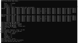

UART和QSPI启动我都试过,目前板子配置成只从UART启动后UART3的TX管脚(管脚R6)会有AL!发出,但是程序从串口无法烧录到flash里面去,在我看来TDA3MV已经正常跑起来硬件应该没问题了,但是现在程序从UART3无法烧录到flash里面去不知道软件那边是不是有什么配置问题。另外设备的启动顺序配置是一样的

通过QSPI烧写有问题,目前通过TDA3MV的UART3(管脚M2和管脚R6)无法将程序烧录至flash如下图
我购买了一个flash烧录器,通过烧录器将程序烧写进flash后再把flash芯片焊接到板子上,发现程序也没有正常运行(QSPI的SCLK无时钟信号波形),
不太清楚TDA3x的QSPI接口在TDA3x已经跑起来(TDA3x的UART3上电后可正常发送数据)的情况下,是否需要进行相关配置才能工作,因为QSPI的
SCLK信号是输出的,我理解正常情况下SCLK应该要输出时钟波形才对。望帮忙继续分析下是什么原因,现在不知道是哪里有问题

问题1 是参考手册从QSPI烧写时,是能够烧写成功的,但是上电之后无法启动,sclk也无输出。此时您的boot mode是什么?
问题2是尝试通过uart是无法烧录。
我不太熟悉这款芯片,跟您确认一下问题再去升级处理。
问题1:QSPI烧写也是失败的,flash的程序烧写我是通过另外购买的flash烧录器烧写的;从flash启动的boot mode是下面的截图
问题2:是的,尝试通过uart无法烧录,此时上电后UART3的TX是有数据正常发出的
