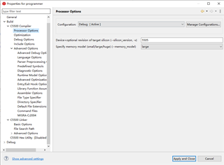

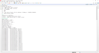

按照SPRUHW2,使用hex55生成bin后,使用programmer下载后,没有提示完成,不知道是什么原因
另外,烧录跟cmd,gel文件有关吗?

我单步了一下,发现在这个位置,返回值等于0,然后就跳出了
rcv_count = fread(FileData, 1, 2, pInputFile);
if (rcv_count == 0)
break; /* no more data to read */
有没有关于这个函数的说明,为什么会返回0

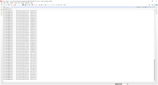

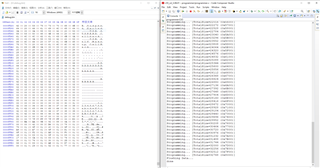

我又把原先大于64KB的bin文件重新编辑,删除了部分内容,以验证,是不是有哪里限制了64KB的容量
实测,这样就能烧入了
addr++;
if ((addr%0x100) == 0)
printf("Programming... [TotalSize=%ld (0x%lX)]\n", addr, addr);
也就是说,这个addr不能超过0x8000
但是这个是unsigned long,应该也不会超啊
我不明白是哪里限制了,请帮忙排查一下,谢谢

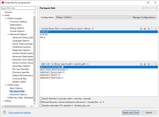

e2e工程师有回复了,是fread函数本身的限制。
You are correct. The fread() in rts55.lib does have size limitation of 64KB, because the num_left and num_read used in fread.c (rtssrc.zip in ccs\tools\compiler\C5500 Code Generation Tools 4.4.1\lib) is size_t which is unsigned int which is uint16.
