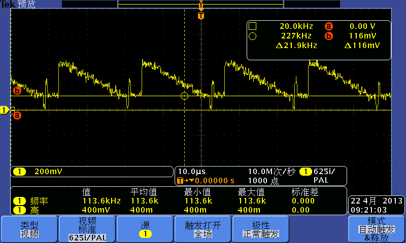

        我们项目用的是DM368芯片,在开发板调试YPbPr的输出功能,发现了一个问题,VPBE的datasheet也仔细看过,找不到有什么问题。
测试程序是用官方发布的针对参考版的板级测试程序evmdm368_v1\tests\video_colorbars_hd-720P。 此程序在电视上输出720P分辨率的colorbar测试信号。
参考板上用了CPLD产生了74.25M Hz的时钟给VENC。我们板子上没有CPLD,所以我修改了VENC 时钟源寄存器,用 DM368默认的PLL2的sysclk5产生75.5M Hz  clock。
测试结果是:在电视上无信号,用示波器查看最终输出的YPbPr信号,YPbPr信号是有的。
附件是CPU管脚Y的波形图。整个幅值偏小,同步头只有120mv左右(标准应是300mv)。
请专家帮忙看看。先谢谢了!
