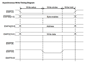

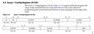

EMIF与FPGA异步通信时,我们只配置了A1CR寄存器,即可完成通信操作,寄存器如下所示:
该寄存器中并没有涉及到下图时序图中提到的片选信号、读写使能等信号的配置。
问题如下:
  • 选定一定的EMIF运行模式,并执行读/写操作后,EMIFCE、EMIFBE、EMIFOE/EMIFWE、EMIFRnW等信号的的高低变化逻辑是否是厂商固化内存中的;
  • 此部分逻辑可否由用户编辑。
