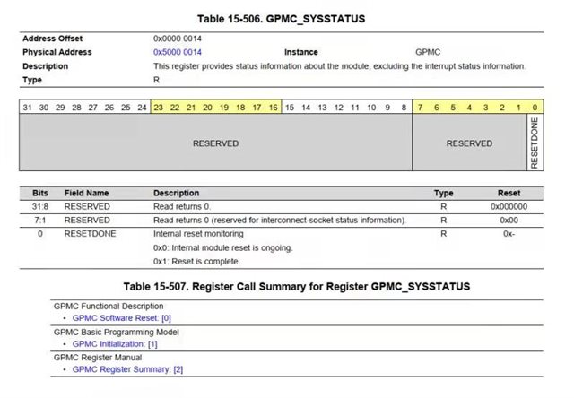

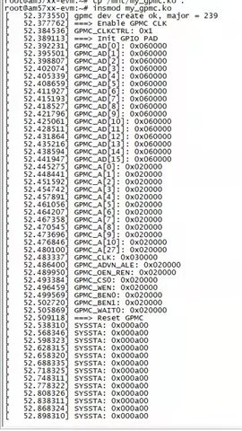

上图是初始化GPMC,所打印的日志,但是我这边无法正常初始化。
这个寄存器读回来始终是0x000a00,读取的寄存器为右图所示GPMC_SYSTATUS

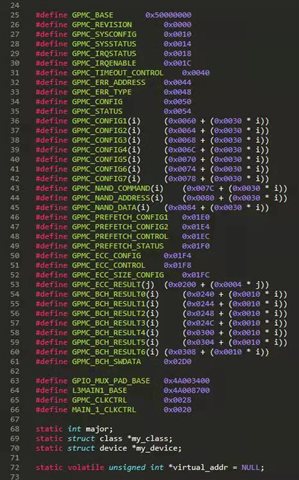

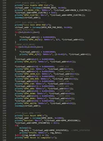

初始化驱动代码如下图所示,
麻烦看看有什么解决方法,或者有什么手册可以参考初始化。谢谢。
