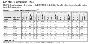

我们配置成SPI模式情况下,
SPI的BOOTMODE[12:10]都是有功能的
和PLL的BOOTMODE[12:10]冲突
是不是如果我SPI BOOTMODE[12:10 配了0 1 0的话,PLL就已经固定要80MHz输入不能改输入频率?
我们配置成SPI模式情况下,
