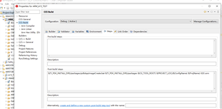

板子是匠牛的MINI5728板子,对方已提供有可从SD卡引导的MLO文件。我的A15程序是纯裸机,用JTAG进调试模式后代码运行正常,然后打算下载到SD卡,从SD卡运行该程序。为了得到app映像,看了文档
Processor SDK RTOS Getting Started Guide,特别是如下截图部分
 截图1

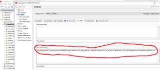

后来我从别的文档看到可以将截图1里面的程序关联到CCS上面,当在CCS上编译裸机程序时,可同时得到名字为app的映像文件,具体是哪个文档,我给忘了。要说明一下的是,这个方法我在K2GICE板子上是引导成功了的。我所说的关联到CCS中去的方法,截图如下:
 截图2

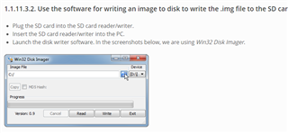

上图是针对K2GICE的,CCS中编译得到的app文件,直接拷贝到SD卡,然后从如下截图找到MLO文件,也拷贝到SD中
 截图3
之后将SD卡插入K2GICE板子,并用BOOT拨码开关调整对应的引导模式,板子引导成功,K2GICE按CCS中编写的程序运行。

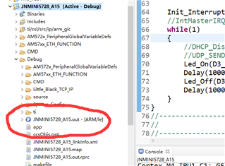

因此我在5728板子上如法炮制,使用完全相同的方法,将截图2中最后部分K2G arm换成   AM572x arm,截图如下:
 截图4

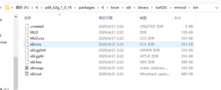

同样得到了app映像,如下:
 截图5
将匠牛提供的MLO映像文件和工程编译得到的app映像拷贝到SD卡后,引导失败,串口调试助手的打印信息如下:

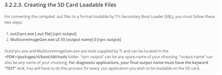

  • 我看了你给的网页的链接内容,AM57xx制作应用程序映像应该是主要下面两步:
    1 使用out2rprc将CCS编译得到的out文件转换成binary格式
    2 使用MulticoreImageGen得到最终的二进制文件
    以上两步都在命令行里面成功执行,然后吧第二步得到的二进制文件拷贝到SD卡中,并重命名为app,将板子配套的MLO文件拷贝到SD卡,以下是串口打印出来的信息
