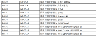

可否通过寄存器配置使得单独复位某个核呢?想要实现当某一个核正在运行程序时去单独复位该核然后再重新加载镜像至该核的功能,有什么可参考的资料及案例可供参考么,感谢。
问题:
可以对core进行Local Reset,但只是重新执行程序。如果要重新加载程序的话,只能进行硬件复位整个芯片。请参考下面PSC文档说说明。
2.2.3 Local Reset
https://www.ti.com/lit/ug/sprugv4c/sprugv4c.pdf
