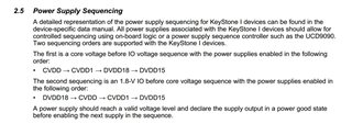

我看TMS320C6678上电顺序是以下这两种
我现在使用的LM3880只有3级上电顺序
能否这样子上电
CVDD→CVDD1→DVDD15/DVDD18
就是DVDD15和DVDD18一起作为第3级上电,请问可以吗?
  • 在数据手册上Table 7-2 Core Before IO Power Sequencing有下面这个注释。允许同时上电,但是一定要保证DVD15不能先于DVDD18。
    Although ramping DVDD18 and DVDD15 simultaneously is permitted, the voltage for DVDD15 must never exceed DVDD18.
