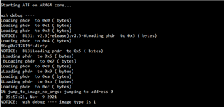

采用08000012\ti-processor-sdk-rtos-j721e-evm-08_00_00_12\mcusw\mcuss_demos\profiling 下的CAN
Demo代码编译生成.Xer5f文件,与SOC文件一起用SD卡加载后,无法正常启动,详细输出LOG如下:
用的是linker_r5_freertos.lds文件
请帮忙答疑,谢谢!
请问您是如何加载demo的? 是使用 SPL/u-boot 加载还是使用 SBL 或 CCS ?
您好,MCUSW 演示是独立的demo,因此不会与 A72 上的 Linux 还有其他远程内核固件一起用。
我们建议您查看以下FAQ,该FAQ中描述了在 CAN_PROFILT_APP 中进行哪些更改才能使其与 A72 上的 Linux 配合使用:
请注意FAQ位于 SDK7.3 上。
希望以上回答对您有所帮助,如有其他问题请随时联系我们。
