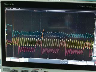

问题1:请问下GPMC读存储器数据是时钟低电平GPMC数据线数据改变,高电平数据读取吗?
问题2:我用示波器检测到时序波形如下图,红色箭头处是时钟上升沿时oe读使能拉低,能否改成时钟下降沿oe读使能拉低?
上图黄线是GPMC时钟,红线是oe

请问GPMC是异步读模式吗?是上升沿去读取控制信号或者数据,没有寄存器可以改成下降沿读取。 请参考数据手册上的时序。
Figure 8-27. GPMC/Non-Multiplexed NOR Flash - Asynchronous Read - Single Word Timing
https://www.ti.com/lit/ds/symlink/tms320dm8148.pdf
