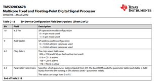

TMS320C6678: SPI片选配置问题
Part Number: TMS320C6678
驱动配置:pdk_C6678_1_1_2_6\packages\ti\platform\evmc6678l\platform_lib\src\evmc66x_spi.c
KeyStone Architecture Literature Number:SPRUGP2AMarch 2012Serial Peripheral Interface (SPI)文档描述:
此处理解有些问题,使用片选0,不是应配置为0的吗?
