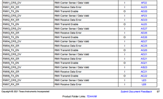

我们用的TDA4设计的板子需要有3路百兆网络接口(RMII模式),在CSW9G 部分可以配置出RMII1-RMII8一共8路RMII接口,在学习了TDA4的说明文档后,有几个问题请您指导:
1,RMII1-RMII8一共有8路接口,但MDIO0_MDC(V24 PIN)和MDIO0_MDIO(V26 PIN)只有1路,这8路RMII接口共用MDIO0_MDC和MDIO0_MDIO吗?如果是,直接并接在一起还是8路RMII通过电阻串接到MDIO0_MDC和MDIO0_MDIO?
2,RMII_REF_CLK也只有1路(AD18 PIN脚),也是这8路RMII接口共用RMII_REF_CLK这1个参考时钟输入PIN吗?
3,RMII Clock Output (50 MHz)有3路()AA25、AJ28、Y29共3个PIN),这里的3路RMII Clock Output 和8路RMII之间是什么匹配关系呢?
谢谢您的支持!相关资料如下图:

这几天又仔细阅读了一些TDA4的文档,第3个问题已经明白了,RMII Clock Output (50 MHz)有3路(AA25、AJ28、Y29共3个PIN),到底哪个PIN输出是软件配置的。现在还有第2个问题没有找到答案:2,RMII_REF_CLK只有1路(AD18 PIN脚),这8路RMII接口共用RMII_REF_CLK这1个参考时钟输入PIN吗?

到底哪个PIN输出是软件配置的。
这三个pin都可以配置。
