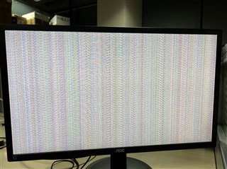

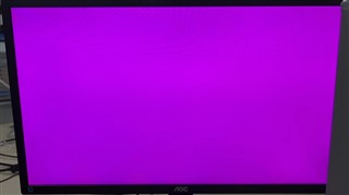

移植Kernel上的HDMI驱动,目前已可以点亮屏幕,但是只能显示背景,无法显示图片信息,请问这个可能是什么问题呢?谢谢

使用VIDEO1时屏幕显示:背景颜色
配置信息:
#define FB_BASE_ADDR			0x85000000 // 显存地址
// 使用通道
OMAP_DSS_VIDEO1
OMAP_DSS_CHANNEL_DIGIT
使用GFX时,屏幕显示:花屏
