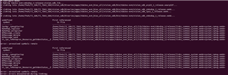

SDK : “PROCESSOR_SDK_VISION_03_08_00_00_setuplinux.bin”
Rules.make 配置 MAKECONFIG?=tda3xx_evm_bios_all
怎么解决链接错误呢?多谢!
很抱歉回复晚了。
从您提供的log中看出,您尝试在 DSP 上使用 PRMessage API ,并且所需的liabrary没有被linked。
TDA3 不支持 RPMessage。 支持的 IPC API 为 Notify 、 MessageQ 等。
请您使用 SDK 中支持的 IPC API。
