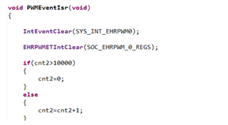

PWM中断函数设置成一个计数的例子,如下图所示

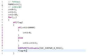

主函数同样设置成一个计数的循环,如下图所示:

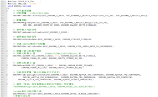

   PWM0Init()函数是对PWM模块的一些配置,并使能了中断。设置200kHz的PWM频率运行程序后发现主函数PWM0Init()语句后面的所有语句都没有执行,设置断点调试后发现程序一直在执行PWM的中断函数,也就是说cnt2一直在计数,而cnt1没有计数。
   DSPC6748主频456MHz,EPWM模块的时钟是228MHz,对于200kHz的中断,应该还有充足的时间去执行其他指令,将中断频率减小到20kHz,程序就能正常运行主函数其他指令,难道是PWM中断频率过高了吗?但是以前用的DSPF28335,主频150MHz,我最高将PWM中断设成1MHz,程序运行也没有这个问题。会不会是对哪些时钟模块的配置没有设置最高?或者与GEL文件的配置相关?
附PWM初始化代码:

    	// PWM初始化
    	PWM0Init();
    	for(n=0;n<NX;n++)
    			r=sin(2*n*PI*f/PWM_CLK);
    			a[n]=SP/2*(1+M*r);//an是脉宽
    	// 主函数主循环
    	cnt0=1;
    	cnt1=1;
    	cnt2=10;
    	for(;;)
    		if(Flag)
    			if(cnt1>10000)
    				cnt1=0;
    			else
    				cnt1=cnt1+1;
    			//EHRPWMETIntEnable(SOC_EHRPWM_0_REGS);
    			//Flag=0;
    		else
    			if(cnt0>10000)
    				cnt0=0;
    			else
    				cnt0=cnt0+1;

    void PWM0Init(void)
        // 时间基准配置
        // 时钟配置   456M/2/228=1MHz
        EHRPWMTimebaseClkConfig(SOC_EHRPWM_0_REGS, SOC_EHRPWM_0_MODULE_FREQ/CLOCK_DIV_VAL, SOC_EHRPWM_0_MODULE_FREQ);
        // 配置周期
        EHRPWMPWMOpFreqSet(SOC_EHRPWM_0_REGS, SOC_EHRPWM_0_MODULE_FREQ/CLOCK_DIV_VAL,
        		PWM_CLK, EHRPWM_COUNT_UP_DOWN, EHRPWM_SHADOW_WRITE_DISABLE);
        // 禁用输入同步信号
        EHRPWMTimebaseSyncDisable(SOC_EHRPWM_0_REGS);
        // 禁用输出同步信号
        EHRPWMSyncOutModeSet(SOC_EHRPWM_0_REGS, EHRPWM_SYNCOUT_DISABLE);
        // 仿真(DEBUG)模式行为配置
        EHRPWMTBEmulationModeSet(SOC_EHRPWM_0_REGS, EHRPWM_STOP_AFTER_NEXT_TB_INCREMENT);
        // 配置计数比较器子模块
        // 加载比较器 A 值        456Mhz/2/PWM_CLK(200kHz)=1140
        EHRPWMLoadCMPA(SOC_EHRPWM_0_REGS, 500, EHRPWM_SHADOW_WRITE_DISABLE,
    		   EHRPWM_COMPA_NO_LOAD, EHRPWM_CMPCTL_OVERWR_SH_FL);
        // 加载比较器 B 值
        EHRPWMLoadCMPB(SOC_EHRPWM_0_REGS, 0, EHRPWM_SHADOW_WRITE_DISABLE,
    		   EHRPWM_COMPB_NO_LOAD, EHRPWM_CMPCTL_OVERWR_SH_FL);
        // 功能限定配置(输出引脚触发方式设定)
        // 时间基准计数等于有效计数比较寄存器 A/B 值时EPWM1_A翻转,波形由EPWM1_A输出
        //EHRPWMConfigureAQActionOnA(SOC_EHRPWM_0_REGS, EHRPWM_AQCTLA_ZRO_DONOTHING, EHRPWM_AQCTLA_PRD_DONOTHING,
    	//	EHRPWM_AQCTLA_CAU_EPWMXATOGGLE,  EHRPWM_AQCTLA_CAD_DONOTHING,  EHRPWM_AQCTLA_CBU_EPWMXATOGGLE,
    	//	EHRPWM_AQCTLA_CBD_DONOTHING, EHRPWM_AQSFRC_ACTSFA_DONOTHING);
        //加了死区控制,就只需要控制A,B会自动
        		EHRPWM_AQCTLA_CAU_EPWMXAHIGH,  EHRPWM_AQCTLA_CAD_EPWMXALOW,  EHRPWM_AQCTLA_CBU_DONOTHING,
        // 禁用(旁路,信号直接输出到斩波子模块)死区模块
        //EHRPWMDBOutput(SOC_EHRPWM_0_REGS, EHRPWM_DBCTL_OUT_MODE_BYPASS);
        //ePWMA是双边延时输入源
        EHRPWMDBSourceSelect(SOC_EHRPWM_0_REGS,EHRPWM_DBCTL_IN_MODE_AREDAFED);
        //使能双边延时
        EHRPWMDBOutput(SOC_EHRPWM_0_REGS, EHRPWM_DBCTL_OUT_MODE_AREDBFED);
        //死区为AHC模式
        EHRPWMDBPolaritySelect(SOC_EHRPWM_0_REGS, EHRPWM_DBCTL_POLSEL_AHC);
        //边沿延时时间
        EHRPWMDBConfigureRED(SOC_EHRPWM_0_REGS, 5);
        EHRPWMDBConfigureFED(SOC_EHRPWM_0_REGS, 5);
        // 禁用斩波子模块
        EHRPWMChopperDisable(SOC_EHRPWM_0_REGS);

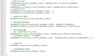

        // 禁用错误控制事件
        EHRPWMTZTripEventDisable(SOC_EHRPWM_0_REGS, EHRPWM_TZ_ONESHOT);
        EHRPWMTZTripEventDisable(SOC_EHRPWM_0_REGS, EHRPWM_TZ_CYCLEBYCYCLE);
        // 事件触发配置
        // 每一次事件发生产生中断
        EHRPWMETIntPrescale(SOC_EHRPWM_0_REGS, EHRPWM_ETPS_INTPRD_FIRSTEVENT);
        // 时间基准计数等于0 产生事件
        //EHRPWMETIntSourceSelect(SOC_EHRPWM_0_REGS, EHRPWM_ETSEL_INTSEL_TBCTREQUCMPAINC);//ok
        EHRPWMETIntSourceSelect(SOC_EHRPWM_0_REGS, EHRPWM_ETSEL_INTSEL_TBCTREQUZERO);//ok
        //EHRPWMETIntSourceSelect(SOC_EHRPWM_0_REGS, EHRPWM_ETSEL_INTSEL_TBCTREQUCMPADEC);//ok
        // 使能中断
        // 禁用高精度子模块
        EHRPWMHRDisable(SOC_EHRPWM_0_REGS);

    void PWMEventIsr(void)
    	IntEventClear(SYS_INT_EHRPWM0);
        EHRPWMETIntClear(SOC_EHRPWM_0_REGS);
    	if(cnt2>10000)
    		cnt2=0;
    	else
    		cnt2=cnt2+1;
