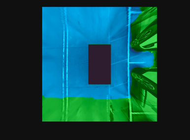

TDA4VM: 运行官方dl_demos中的app_tidl_seg,替换分割模型为自己的模型,图片为512*512YUV图片,在x86下结果正常,嵌入式端结果部分异常
Part Number: TDA4VM
运行官方demo中的app_tidl_seg,替换分割模型为自己的分割模型,图片为512*512YUV图片,在x86下结果正常,嵌入式端结果异常(只有图像下面的1/3异常)。
并且同一张图片在嵌入式端推理的结果也不完全一样,都是图像下面的1/3异常。
请问官方提供的app_tidl_seg demo, 替换为自己的模型和图片,这样的情况是问题出在哪里?
需要修改哪些地方吗?

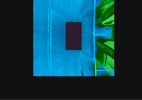

x86下结果正常,图像为截取mosaic图像的有效部分,如下:
嵌入式端图像,下半部分异常,如下:
使用的config文件如下,只修改了模型和图片对应的部分。

  • 你好,我用sequential模式,在样件上跑,还是遇到和上面描述的同样的问题,保存的结果下面一部分异常。
  • 您好用sequential mode的目的是写出intermediate outputs,这样您可以检查问题是出在哪里。
    您可以在标量、预处理、 TIDL 和最终语义分段输出之后检查输出。 请您检查是在哪一个阶段输出发生错误。
  • 在预处理pre_proc阶段发生错误,用同一种图片测试,x86下pre_proc的输出md5值是一样的,但在样件上跑时,同一张图片的pre_proc的输出,md5值不一样。图片输入是512*512,在pre_proc输出为513*515.
  • 好的感谢您提供的信息,同时温馨提示您,由于圣诞节以及新年假期,英文论坛的回复将稍慢,敬请谅解!
  • pre_proc_output.zip
    我对比了arm和x86下preproces的结果,错误原因在于preprocess生成的rgb文件,第三个通道的数值错误,不仅padding区域的值不为0,有效区域也会有大量为0的值,而前两个通道arm和x86下结果完全一样。513*515*3的特征图,第一和第二个通道的全部264195个数值arm和x86完全一致,而第三个通道只有236312个数值一样,大约89.4%的数值一样,我想这是产生最后结果错误的原因.
