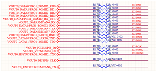

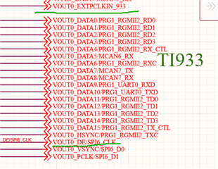

我们用DS90UB933做LVDS视频输出,和TDA4连接时,把data0-data11的数据线、PLCK、HS、VS都找到了对应的PIN脚,通过一个电阻把TDA4和DS90UB933串接。但是在TDA4上有2个PIN脚没有找到和DS90UB933对应PIN脚,在TDA4上这2个PIN脚为:VOUT0_DE/SPI6_CLK (AC22) ,VOUT0_EXTPCLKIN/MCAN6_TX (AH21),请您指导TDA4上的这2个PIN脚如何处理。
谢谢您的支持!
不需要使用的管脚请参考 6.5 Connections for Unused Pins
VOUT0_DE/SPI6_CLK (AC22),我不知道该和DS90UB933的哪个引脚连接;
DS90UB933上没有这个脚,我认为可以使用GPIO代替。
VOUT0_EXTPCLKIN/MCAN6_TX (AH21),这个引脚的意思好像是说TDA4和DS90UB933连接时,需要一个外部时钟输入,我不知道需要配什么样的时钟,还是DS90UB933有对应的时钟输出端口;
这个可以外部时钟输入。
我问了一下负责DS90UB933的同事,我得到的反馈是DE不需要用,所以应该可以直接悬空,DS90UB933相关的问题您也可以发到接口论坛再讨论一下。
