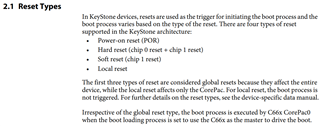

TI专家好,想咨询下关于6678的复位问题。
1.关于以下几种复位方式是否只能通过外部引脚触发复位,有没有软件能够触发复位的方法?
2.这些复位和挂载仿真器下的复位一样吗?

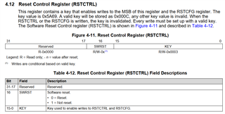

有没有软件能够触发复位的方法?
看一下soft reset的描述。
要看如何接TRST管脚,具体可以看以下帖子的讨论。
好的。感谢回复,看到相关的回复,仿真器触发的复位逻辑应该是只复位仿真逻辑。不进行其他相关操作。
但是Bill Taboada 中JTAG wiki.这个内容链接打不开,请问有办法看到吗?
2.看一下soft reset的描述。
我理解的通过软件触发Soft Reset的执行流程是需要向 RSTCTRL低16位写入 0x5A69后,还需要配置其他寄存器吗?另外发起这个过程的核心可以是任意的吗?
https://dev.ti.com/tirex/explore/node?node=AOi9Jj0vmBMJ0KQKaKITgg__FUz-xrs__LATEST
还需要配置其他寄存器吗?
不需要。
另外发起这个过程的核心可以是任意的吗?
应该是的,没有看到有限制。
