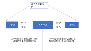

问题描述:
前一层的输出打印出来的值和后一层对应的输入,理论上应该是同样的值,但是两者不一致;
部分原因分析如下:
1) DMA传输问题: 麻烦问一下0703的DMA的channel多少个,DMA的传输配置机制有没有变化?
2) 自定义层之间上下层的连接存在问题: 这个过程是怎么传递数据的?
目前已经确定DMA的trigger并wait后,没有将数据传到指定的L2地址空间上,什么原因会出现这种问题?  DMA会有什么提示吗?是否执行正常;
PS:trigger后已经wait了,确保数据能传输完毕;
