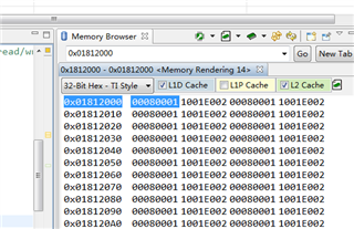

大家好 6657的评估板上DDR3用的是MT41J128M16HA-125 这个是128M 16bit的
我的设计                        DDR3用的是MT41J256M16RE-125 这个是256M 16bit的 和上面的是同一系列的 不同容量的 DDR测试一直通不过!
对DDR的初始化在原来的基础上要做哪些修改?
因为容量大了一倍 我只把DDR_ROW_SIZE_13_BIT修改为DDR_ROW_SIZE_14_BIT
另外DDR3 Register Calc v4这个文件里 对于MT41J256M16RE-125的只有1066 1333的参数  没有1600的?
但MT41J256M16RE-125的速度级别是1600的
