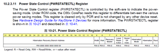

     在应用66AK芯片的过程中,通过配置PWRSTATECTL寄存器来配置芯片进入Hibernation模式。(如下图所示)
 配置该寄存器的值为0x00800006。然后按照手册的说法是产生Hardreset后会进入Hibernation 2模式。但是使用了Watchdog产生Hardreset后。使用仿真器连接读写MSMC空间的数据,发现并没有丢失(手册中描述进入Hibernation 2模式后MSMC内部的内容会丢失)。因此我觉得我是没有真正进入Hibernation 2模式。
不知道这样推断是否合理。另外,可以提供进入Hibernation 1和2的步骤么?
另外。如果Recovery address在EMIF16空间的话。这个width和wait在EMIF外设模块里面也有相关配置。这两个作用相同的么?程序中需要同时配置一样的么?
