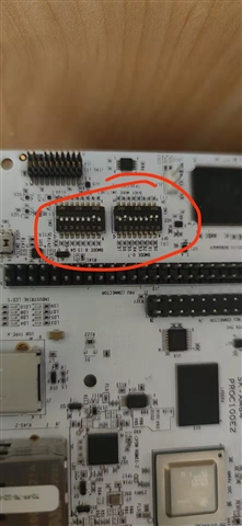

按照SK-AM上手指导,配置板上的boot 开关如图:

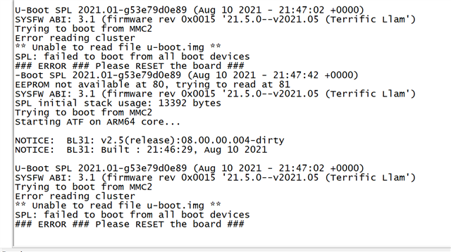

插入SD卡启动,报如下错误

插入SD卡启动,报如下错误
boot mode没有问题,请问有没有参考过以下步骤的说明?
可尝试换一个SD卡。以下帖子的讨论参考看一下:
