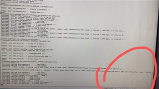

请问下红圈处打印的出错信息是什么原因导致的?
跑的是RDK DVR的mcfw接口的视频demo
  • 是打印标蓝这个地方的出错信息。
  • 大牛可以指导一下吗,感谢!

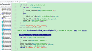

  • 你好,
    不清楚你修改了什么。需要你再加些打印看看为甚这个句柄会为NULL。
  • pobj->prd.clkHandle这个是什么句柄,看字面意思视乎和clk有关,前面提示[c6xdsp] dsp运行部分打印出来的
  • 你好,
    在ipcFramesInLink_tsk.c搜索一下,你可以看到是clock模块相关。

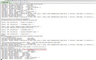

    请问下这个clock模块的时钟是板卡外部(底板)供予的吗?很奇怪,我这个程序相同的两个板卡(都是TMS320DM8148,同一SD卡烧的内核),一个板卡可以正常跑,如下图:
    VLC输入URL就可以正常接收RTSP流播放。
    但是另一个板卡就出现那种打印错误的信息,很奇怪?

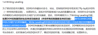

  • 你好,
    这个clock模块是sysbios里的一个模块,基于芯片上的timer。如果同样的代码在两块板子上现象不同,是否有可能是硬件的原因?请问DDR是否有做过sw leveling?
  • 你好,
    sw leveling是说的上图标蓝这个意思吗。板卡是用的工业级低功耗 DDR3L,具体有没有用sw leveling不太清楚,两个板卡买的是同一型号,一模一样的。
  • 你好,
    请询问一下你购买的板卡厂家,提供的uboot里的DDR参数是否有做sw leveling。
    TRM里可以找到下面的内容。
  • 你好,
    问过厂商,厂商说有做过uboot里的DDR参数做sw leveling。
