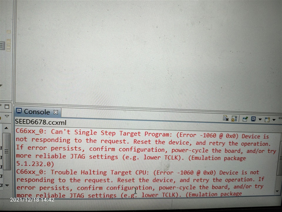

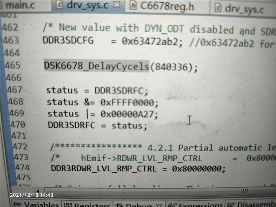

6678挂了64位宽的ddr3,发现通过仿真器加载程序跑到sdcfg寄存器配置,位置见图
,dsp就跑死了,报错见图,
而且只有用核0才会出现这个问题,核1完全没问题,麻烦帮忙看一下是什么问题?板子有两个dap,有的板子就主dsp没问题,有的从dap没问题。

ddr3用核1测试,读写都正常,但是核0初始化就挂了,硬件电路图和之前其他板子一样,ddr3的芯片也是一样的,现在就是用核0就不行
