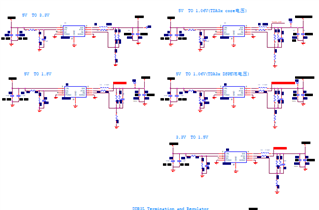

我们这边在设计的时候,没有参照EVM的电源管理IC设计,而是用了几组DCDC直接产生3.3V(VDD_SHV),1.8V(VDD_SHV,VDDS_1V8,VDDS18V_DDR等),1.5V(VDD_DDR),1.0V(VDD_CORE,VDD_DEPEVE),上电时序只是简单的通过用RC电路控制DCDC电源芯片的EN脚来实现,请问这样的设计能满足板卡需求吗?
抱歉回复晚了。
也是可以的,只需要确保电压正确,上下电顺序符合要求即可。但是TI针对这种方案没有做过验证,建议还是使用通过验证的电源方案。
