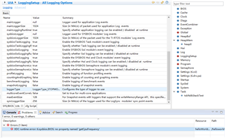

我想问下关于BIOS的execution analysis怎么使用 我运行的时候不会显示swi task hwi等等这些线程
在analysis configuration页面没有可用的UIA configuration file于是我点击custom 新建UIA file
但是没有找到uia.xml file
请问 我是少了什么操作吗?导致这个文件没有自动生成

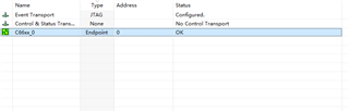

另外
这个control&status需要配置吗?

请问创建uia.xml file成功后找不到该文件吗?我看到文档中有以下说明:
If the file cannot be found automatically, click ... and browse to find the file. For example, the file may be stored in the Default\configPkg\package\cfg subdirectory of the project when you build the project.
Click the Control & Status Transport icon. This transport is used for sending and receiving commands. Different target connections require different transports.
